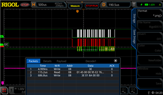

    我的意思是 BQ 不会在其 I2C 地址做出响应。 我正在尝试读取"DEVICE_NUM"子命令。 微控制器尝试发送0x08 (I2Caddr)+ 0x3E + 0x10 + 0x00、但它从未超过0x08 (I2C addr)并获得"否定确认"(请参阅下面)
    为了确保您的 MCU 是否具有时钟延展?
    我的 MCU 具有时钟延展功能、这是可配置的。 在上面的捕获中、您可以看到微控制器时钟延展、但当我禁用时钟延展(微控制器发送"停止"并在 NACK 时立即释放总线)、并且 SDA 和 SCL 线路都返回高电平、BQ76952仍不会响应进一步的通信尝试
    以下是 该通信正常运行时逻辑分析仪的外观。 这种情况大约需要一两天时间、直到 BQ76952停止确认
    请注意、这是不正常的、通信会发生3 -> 1 -> 2。 另请注意、这些消息中有 CRC 字节

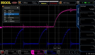

    不过、我想我可能发现 SDA/SCL 线路上存在串扰问题:
    此处、粉红色= SDA、蓝色= SCL。 VIL 为~0.8至0.6V、我已经看到它高达1.2V、这超出了规格(最大1.0V)。 VIH 也明显超出规格(~1.8V)、但此捕捉是在向 SDA/SCL 引脚添加200pF 后的。 我将对添加不同电容并在必要时更改上拉进行实验、但这可能只是线路的硬件问题。 我将在整理完毕后发布更新

    我最初在电路上有10k 个电阻器、但 SDA/SCL 引脚上的上升时间都远超出400kHz I2C 的规格、大约为1us。 我改为使用了1.5k 的电阻、这会使上升时间低于300ns 规格。
    向线路添加100pF 的电容不会帮助 SDA 和 SCL 线路之间的串扰、而220pF 会使我的上升时间增加太多。 我将切换到100kHz I2C、再切换回10k 电阻、看这是否可以解决问题。 我将继续发布更新

    Mike、您好!
    请让我们知道您找到了什么! 在您获得的 I2C 捕捉中、上升时间看起来非常慢、这肯定会有效果。
