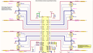

嗨、团队:
我们将在其中一个应用中使用 TPS23881器件的 PSE、我们的议程是通过 POE 提供大约61W 的最大功率、
目前、配置为自动模式后、我们能够提供19W 的功率、并附上了以下原理图:
TPS23881数据表的引脚52显示 NC 引脚。 可以将此引脚用于配置设置吗?

    嗨、Nitin:
    感谢您的耐心。
    目前有两个版本的 TPS23881:TPS23881 (www.ti.com/.../TPS23881) 和 TPS23881B (www.ti.com/.../TPS23881B)。 这两个引脚是引脚对引脚芯片、唯一的区别是 TPS23881B 具有 AUTO 引脚、而在 TPS23881中、它是 NC。 AUTO 引脚用于自主模式、最好 不需要主机控制器或系统软件。
    我看到您的原理图是使用 TPS23881、如果将其替换为 TPS23881B、您可以将"Auto"配置为您的表格。 如果您有主机控制器 MCU、则可以使用 TPS23881或 TPS23881B 通过 I2C 配置来达到所需的功率限制。
