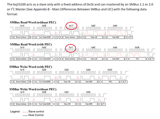

大家好、我想澄清一下 BQ33100应用手册中所述的内容:
1) 1)地址0x17是如何出现在除0x16之外的器件地址中的、我知道0x16是芯片的默认地址。
2)假设我想读取电容器5的电压、那么寻址序列将为:
读取帧: 从器件地址(0x16)=>电容器电压5 (0x3b)=>从器件地址(0x17)=>(从器件数据 LSB)=>(从器件数据 MSB)
我对这种道歉是新的
    在8位模式中、器件地址为0x16。  许多总线监听器将在7位模式下显示、这将指示器件地址为0x0B。
     0x0B =  000 1011 -> 7位模式
    0x016 = 0001 0110 ->包括 LSB (R/W)
