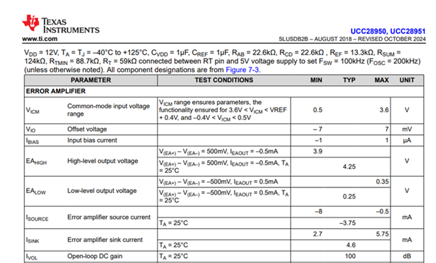

大家好、团队。
 我想了解比较器失调电压的容差。
请告知我们该电压表的 初始变化和温度特性。
这种信息非常详细。
    此处是 UCC28950/1器件的电压放大器规格。  它们的温度范围保证为-40到125 C
    PWM 比较器的内部0.85V 失调电压未进行测试、因此没有提供有关该参数的信息。  此外、如果该变化随温度的变化而变化、则电压放大器反馈将校正它的任何变化。
    内部电平位移通常是由二极管和晶体管构成的。  这意味着偏移可能会改变-2mV/°C 的结温。   因此、如果结温为100   °C、偏移可能会变化200mV。因此、对于850mV 偏移、偏移可能会在100°C 时降至650mV
    该偏移旨在通过对 CS 信号进行电平转换、提高设计的抗扰度。  由于存在电压放大器反馈、因此该失调电压的变化不必那么准确。
