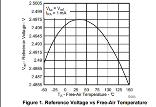

请告诉我  在以下条件下使用时 Vref (最小值/典型值/最大值)或 Vref (最小值/典型值/最大值)的精度。
IKA=5~6mA、VKA=3.161V、Vref =2.5V
如"图1. 参考电压与自然通风温度间的关系"、数据表中提供了1mA 时的 Vref、但我找不到任何有关我将使用的条件的数据。

    很遗憾、我们没有您特定用例的数据。
    我建议利用 TL431LI 的初始精度、同时还要考虑整个温度范围(VI_DEV)内的基准输入电压偏差、以便根据您所需的器件精度和温度范围找出 Vref 的完全偏差。
    例如、对于 TL431LIBQ 器件、整个温度范围内的最小 Vref 为2483mV - 27mV。
