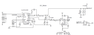

直流电机的电源电路配置如下。
我想使用 DAC 控制 FB、但 TPS54J061未输出预期值。
我删除了位置"R4"以隔离问题并进行检查。
DAC (DAC4301DS)的输出正常。
当我在 TP2处检查 TPS54J061的输出时、仅输出约360mV、而预期值约为2.5V。
ENB 的输入约为+3.3V。
如果您有解决方案或建议、敬请告知。
请注意、JP1与跳线连接。

    在选择电感器和输出电容时、似乎可能会存在一些稳定性问题。
    建议根据负载电流增加电感和 Cout。
    该设计的负载电流和负载阶跃是什么?

    您好、Ryan、
    感谢您的意见。
    负载电流预期为1-2A、电压由 DAC 在1-3V 的范围内进行调节。
    目前、当未连接负载时会出现问题。
    如果 DAC 断开连接、电路将输出2.5V 电压、但数据表指出应添加 Cff
    则可能会导致问题。
    电流电路的原始电路图是使用 Webench 在1V/2A 下设计的。
    我已根据此情况为其配置了一个 DAC、以便其电压可以变化至3V、因此没有 Cff。
    我将添加 Cff 并进行检查。 在电流电路的仿真中、它似乎输出几毫秒然后崩溃、因此我想要进行检查。

    尊敬的 Hiroshi、
    它看起来像是稳定性问题。 只有1 μ F 的输出电容器、这是不够的。 最好将开关频率设置为1100kHz、以保持1uH 电感器、但在降额后仍需要将输出电容增加到至少20uF、从而实现稳定性。 Excel 电子表格将帮助确定稳定性值。

    您好、Ryan、
    感谢您发送编修。
    总之、我按照说明增加了 Cout 的电容并改善了这种情况。
    值为100uF、这是 WEBENCH 仿真之前的结果。
