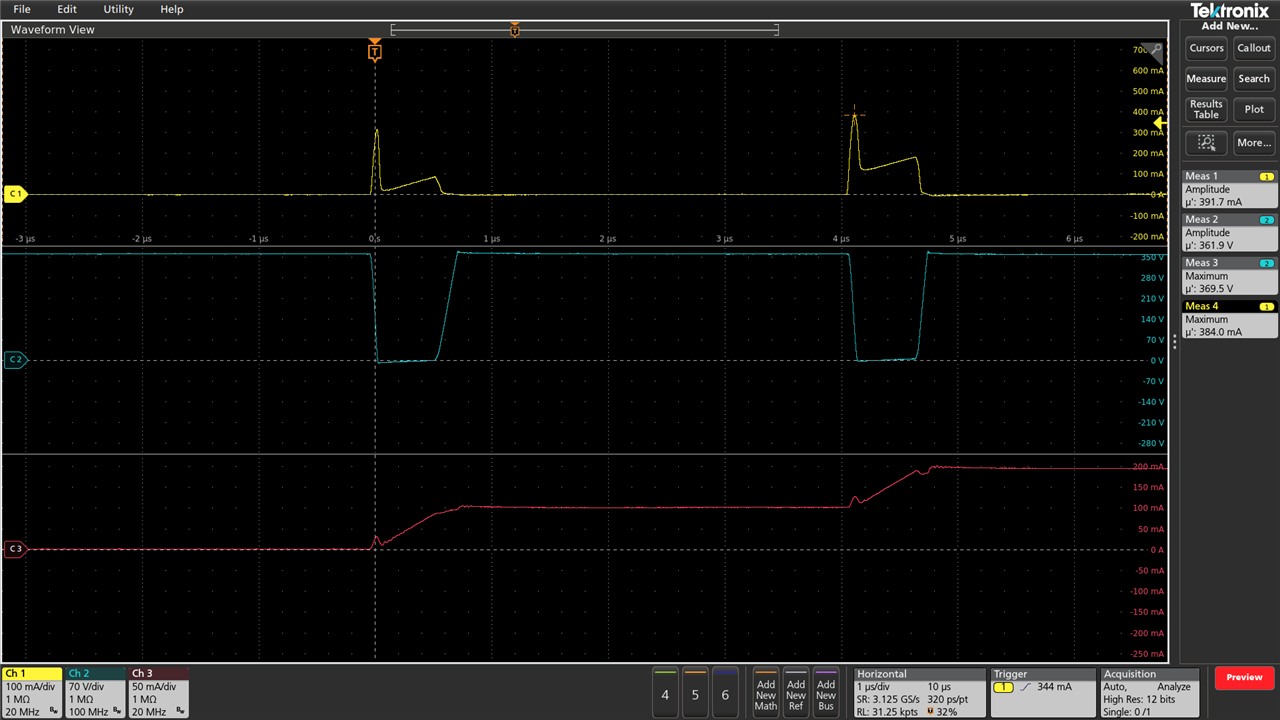

UCC28880器件用于为控制电路供电。 电流设计输入85~415V 并输出12V。 最近、此器件所处的产品在关闭电源然后重新打开电源且开关停止运行时出现多次故障。 根据研究范围、MOSFET 不再切换到提供输出电压。 此故障可能会重复。 尤其是在交流电源开启90°且电压大于220V 的情况下。  供电时间。 故障期间的测量值:VDD = 5V、FB = 0V、IC 的 HVIN 到 GND 是正常的、以下是我的功率设计 ch:
我检查了上电复位(POR)失败时的漏极电流。 黄线表示漏极电流、蓝线表示芯片的漏极电压、紫线表示电感电流。 电流似乎超出了320 mA 的绝对最大限值。 即使 POR 成功、电流仍然超过320 - mA 的限制。 我不确定这是否是 POR 故障的根本原因。
此外、我发现将 VDD 电容器从100nF 降低到33nF 是有益的。 似乎用低漏极电压启动 PWM 控制会有所帮助。 但是、数据表建议该电容器的值为100nF。 因此、我想知道我的设计中是否有任何缺陷以及是否建议减小 VDD 电容器的电容。
    我们将按照收到的顺序回答您的问题。
    如果超过漏极电流、UCC28880将发生故障。  在启动或负载等大信号瞬变时可以看到最大漏极电流。  我认为这正是导致您的设计出现故障的原因。  这可以通过添加一个铁氧体磁珠或电阻器与器件的漏极串联来解决。
    德州仪器(TI)建议几年前不要在新设计中使用这些器件。  我建议更换较新的 UCC28881、后者不存在这些问题。  它是引脚对引脚兼容的、并且是处理高得多的漏极电流的电缆。  通过以下链接可访问 UCC28881的数据表。
