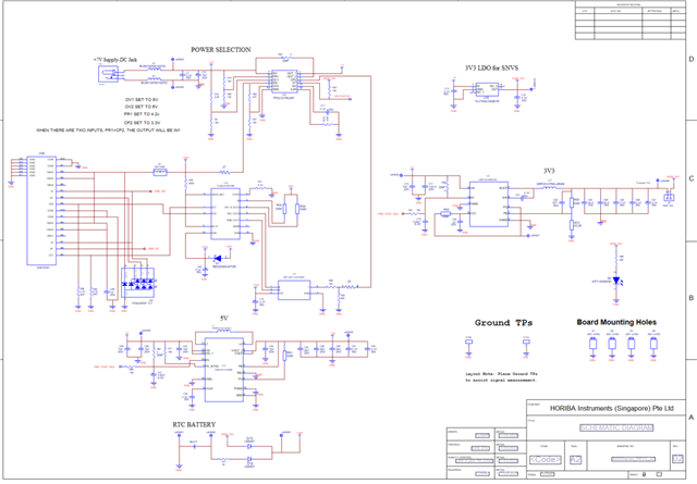

每当我插入 USBC 时、输出端都会出现压降。
我向 IN2添加了电容器10uF、0.1uF。 VBUS 的输入端有 TVS。 我在 V+(Vout)时将电容值增加到150uF。
  根据本文、我在 ST 和 PR1之间添加了迟滞电阻器(1M)
https://e2e.ti.com/support/power-management-group/power-management/f/power-management-forum/1023453/faq-tps2121-how-do-i-achieve-a-seamless-power-switchover-using-ti-s-power-mux-devices
但 MCU 的电源仍然复位。
如果 USBC 充电器为5V 3A、则 CP2将为高电平。
IN2 (USBC 提供5V 电压)和 CP2之间存在延迟时间、如下波形所示、绿色为 USB5V、紫色为 CP2。
您是否能够提供在输入2 USBC 5V 电源时不对 MCU 进行复位的解决方案? 如果我输入 IN1电源、则 MCU 不会进行复位。

    您好、SWE:
    很抱歉耽误你的时间。 压降是由于 VIN2和 CP2之间的延迟造成的。 CP2应通过电阻分压器连接到 VIN2。
    仅当 CP2为高电平时才会发生快速切换。
