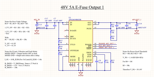

尊敬的 TI 团队:
我们正在设计一个采用 TPS26630RGER 电子保险丝器件的方案。
我们有兴趣利用电子保险丝进行开关和保护连接到外部电机驱动器的48V 5A 过压引脚。 然而、我们相信它将大约为200W。
作为完整性检查、您是否会  为此用例推荐 TPS26630、还是会推荐另一个开关/保护器件?
从数据表中的初始检查来看、 TPS26630似乎非常适合为容性负载充电、我们只关心电感负载是否会导致启动时跳变?
初始通道的原理图。
感谢您的所有帮助、
Jaden

    您是否有电机启动电流波形?
    \峰值电流值是多少? 在初始启动期间、电机吸收更多电流(超过额定电流的25%)。
    TPS2663可以检测到峰值。
    Amrit

    此时 、机械团队尚未为项目指定电机。 我们只想知道在具有电感负载的此用例中、TPS2663是否是合理的选择。
    如果我理解正确、我们需要确保指定的电机具有~25%的电流尖峰余量。

    是的、您可以保持20%至25%的净空。
    通常、峰值电流会在电机规格中提及。
