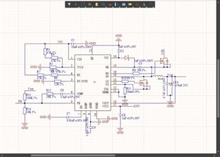

现在要问一下我用的芯片5116、当它是4-5A 的时候、它会降压、原来的20V 的输出会变成17V、我不知道问题出在哪呢
    你好、Tonyx
    通过电流限制保护、使器件停止开关。  请监控 EN 引脚并检查转换器是否处于断续模式运行。 请确保中国国家电网(CSG)走线直接连接至感测电阻、并用凯文连接来将 CS-CSG 并联.
    - EL
