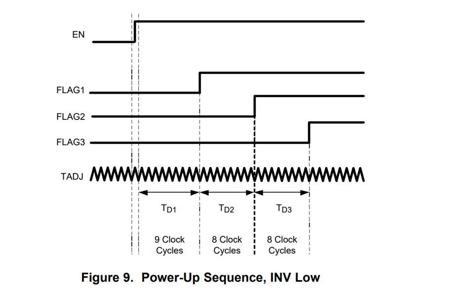

我希望在每个标志 A、标志 B、标志 C 之间有50us 的延时时间
数据表中未提及计算 TADJ 延时时间的公式。 提到的 CADJ 电容值为10nF、以实现1.2mS 延迟。
您能建议正确的公式吗??
或者验证下面提到的公式计算 TADJ :   TADJ (Δ μs)= 120×CADJ (nF)
    你(们)好
    计时电容器与时钟周期之间的关系通常为120us/nF。
    因此、10nF 将使您的每个时钟的1.2ms 时间。 如数据表中所示、每个延迟需要9或8个时钟周期。
    LM3881的最小 Cadj 为200pF、每个时钟周期可提供24us。
