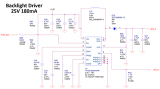

我正在使用 TPS61500设计背光驱动器电路、并选择了1.2 MHz 的开关频率、以更大限度地减少功率级组件并减小设计的物理尺寸。 下面是我的电路的详细信息:
  • 输入电压 :3.3V (范围:3.0V 至3.6V)
  • 输出电压 :25V (24.8V+0.2V FB 电压)
  • 最大输出电流 :200mA
  • 开关频率 :1.2 MHz (范围:1 MHz 到1.4 MHz)
  • 最高环境温度 : 70 -75°C
我有两种电容器选项、想知道哪一种更适合我的设计。
  1. 备选案文1. :2个4.7 µF、50V、0805电容
    此选项的自谐振频率约为3 MHz、但直流偏置高达80%、25V 时的有效电容将降低至1.88 µF。
  2. 备选案文2. :2个4.7 µF、50V、1206或1210电容器
    该选项在25V 时提供5.17 µF 的有效电容、但自谐振频率约为1.8至2 MHz。
鉴于建议的工作条件表明4.7 µF 为最小输出电容、第15页的注释建议电容范围为1 µF 至10 µF。
您会为我的电路推荐哪种选项?
Malek
    尊敬的 Malek:
    更建议采用选项2。
    BR
    Patrick
    Patrick、您好!
    谢谢你。
