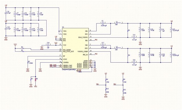

我们使用自己的 LMQ644A2开关稳压器设计(基于评估板)为迷你电脑供电。
设计工作完美、直到 PC 启动、3-5A 的突然电流会导致稳压器从12V 瞬时降至10.2V、从而导致 PC 关闭。
    你好
    听起来您可能需要更大的输出电容。
    此外、请确保您的输入电源在负载瞬态期间不会下降。
    确保器件没有进入电流限制状态;使用电流探头检查电感器电流。
    确保负载的引线/布线不会导致过大的压降。
    感谢您的答复、
    保持稳定
    电流最大值仅为4A。该器件应该能够处理这一问题
    引线和布线具有较短和非常宽的覆铜
    我想您对输出电容感兴趣、 我将尝试在输出侧添加(2)个100uF 电容器
