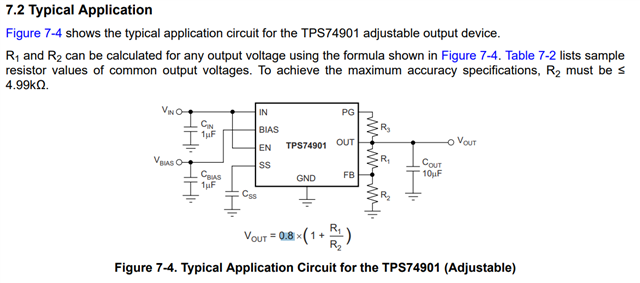

根据数据表、
基准电压为802mV。
但是、Vout = 0.8*(1+R1/R2)。 为什么 Vout = 0.802*(1+R1/R2)
    802mV 看起来像是数据表误差。 请使用800mV 作为基准电压。
