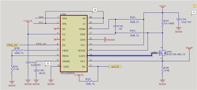

我的电路可以正常工作(在初始上电时短暂地)、但无法维持输出晶体管 Q500上的栅极电压。  我直接通过 MSP430F247处理器输出引脚控制使能引脚。
事件序列如下:
1 -在15到24V 之间施加初始电源(最低电池电压为15V、充电电源为24V)。
2 -通过 EN 引脚启用 TPS2482。  EN 上的电压始终保持在>= 3.25V。
3 -初始输出电压上升到检测电压的几毫伏以内(就应该如此)-进一步栅极>= OUT + 7V、如预期
无论是否有负载、栅极电压在几分钟内衰减、导致 PG 变为低电平(例如电荷泵刚刚"厌倦")
   注意:栅极引脚13仅与 Q500的栅极直接连接、因此无需很大的输出负载即可导致这种情况。
5 -几分钟内,门几乎没有超过感应
我可以将15V 到24V 输入电源关闭几分钟、然后重复该过程。  如果我在几秒钟内关闭15V 至24V 电源然后恢复、栅极电压将无法充分恢复以产生 PG。
我已经反复验证电路内栅极输出阻抗大于10M Ω。
此外、我已经使用 TPS249x_8x_TPS249X_EVM Design_Calculator_REV_B.xlsx 来检查我的原始设计工作。
下面是包含以下注释的电路原理图:
1 - VSUP 在相邻页面上连接了一个 TVS
2 - U500是 TPS2482 (不是 TPS2480)
3 - C500已更改为22nF (根据设计计算)、C503增加至0.1uF
    根据数据表、相对于 OUT 引脚的栅极电压应最小为12V。 我很担心为什么它是7V。
    您能否拆下 Q500 MOSFET 并将 SENSE 和 OUT 连接在一起? 在施加 VIN 并启用器件后测量相对于 OUT 的栅极电压?
    感谢您的答复。
    让我来提供最新情况。  我测试的电路板已返工、电路板上的残留物似乎会从栅极驱动器引起足够的漏电流、从而阻止导通 Q500。  清理后、器件看起来工作正常。
    我还将注意到、即使已清理、我的电压表的电容也可以短暂降低栅极电压、以便输出脉冲。 因此、如果进行返工、请非常确保您的电路板清洁到 TPS248n 系列器件的栅极输出周围。
