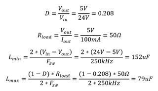

    尊敬的 :
    我已经尝试了计算 Lmin 和 Lmax、但得到了一些奇怪的结果、希望你能够指出我错了地方:
    非常抱歉;我在推导中犯了一个错误。 下面是更正后的一个
    Pramanik Patel

    1. 是否适合使用 IPEAK = 2A 或者我们是否应该使用数据表中的 Ipeakmin (0.5A、typ)?
    2. 如何计算本案例的预期开关频率? 我看到我们在上述计算中假设了最小值。

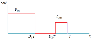

    3. D1是什么? 它似乎比 D 小一个数量级?
    1) 1) 理想情况下、为了充分利用短路电流特性、我们应该选择 Ipeak = Ipeak max=3.9A。
    2) 2) D1是 HS FET 导通的时间。
    在 PFM 期间、我们无法预测频率、因此最好的方法是设计控制器的最大电流和尽可能低的频率、以便为您提供短路保护功能。 此外、它还适用于100mA。 所以、我的建议是针对 CCM 进行设计并在 PFM 模式下使用。 您还可以使用 LMR3650x 针对尺寸和轻负载效率进行了优化的3V 至65V、100mA 和150mA 宽输入电压同步降压转换器数据表(修订版 A) 、并使用设计实现最大150mA

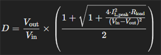

    1. 如果我们要使用3.9A、您为何在上述计算中使用2A?
    2. 我仍然对 D1有点困惑、 您如何计算出上面的 D1为0.0208?
    1)增加电流会导致额定值较高的电感器、但选择较低的电流电感器会阻止您使用短路保护功能。
    因此、我想查看 针对尺寸和轻负载效率进行优化的 LMR3650x 3V 至65V、100mA 和150mA 宽输入 电压同步降压转换器数据表(修订版 A)、这样就可以放宽您的电感器额定值。

      1. 我在该数据表中注意到、它指出"当为最大负载远小于器件最大可用负载的应用选择纹波电流时、请使用最大器件电流"
      2. 因此、为了确保提供短路保护、我们应使用最大高侧开关电流、对吗?
    2. "对不起,我以为你赢了。" 我知道  D1是导通时间、但您尚未解释如何计算出其为0.0208=2.08%。
      1. 如果使用 CCM 占空比计算:
      2. 使用 DCM:
        •   = 0.2139 = 21.39%
      3. 您能说明一下计算 D=0.028的工作原理吗?
    1.我建议使用这个。
    1.a) 您需要针对最高器件额定值进行设计。
    1.b) 即使是针对150mA 进行设计、在 SC 的情况下、转换器也将自行关闭。 (只需保持电感器额定值高于此值即可)
    2)
    在上面的等式中乘以 D1、并使用下面的 L/D1^2值。
