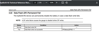

大家好、我们正在考虑启用 SUV PF 功能、在发生严重自放电的情况下永久禁用电池包。 SUV 适用的电压范围远低于大多数自控保险丝(SCF)的工作电压范围、因此在这种情况下、我们无法熔断保险丝。 但是、我们仍然可以依赖 PF 功能来禁用 DSG 和 CHG FET。 我的问题如下:
[1] 根据我的理解、PF 状态存储在数据闪存中。 数据表指定了 VCC = 2.2V–26V 时的闪存写入参数、所以我的假设是 PF 函数可在低至 VCC = 2.2V 时运行。是否正确?
[2]  PF 函数是否取决于有效的更新电压参数?
提前感谢您的支持-如果我可以澄清我的任何一个问题、请告诉我。

    谢谢  Alan—只是想签入查看此处是否有任何更新。
    Jeff、您好!
    1.) 有。 PF 功能应能够在低至 VCC = 2.2V 的电压下运行
    2.) 这看起来像是"如果数据闪存写入失败、器件可能会永久禁用电池"
    艾伦
    您好  Alan—感谢您的反馈;我赞同您的意见 [1] .
    请原谅我的一些困惑-我的意思是问 [2] 我们是否需要确保 Valid Update Voltage 参数非常低、以便能够在整个 VCC 范围内记录 PF?
    例如、如果在 VCC = 3.3V 但 有效更新电压参数设置为3.5V 时发生 PF 故障、是否仍会记录 PF 故障?
    如果我可以澄清我的问题、请告诉我。
    Jeff、您好!
    在示例中、需要将有效更新电压更新为3.3V、才能使 PF 故障写入数据闪存。
    艾伦
    您好  Alan—感谢您的更新! 这对我来说有点奇怪;否则、我们必须将 有效更新电压参数降低至2200mV、使 PF 可靠工作。 在这种情况下、该参数不会有任何用途。
    我在使用 SUV 作为 PF 机制的示例中进行了测试、即使 VCC 低于 有效更新电压、仍然会触发 PF。 我从监测计中移除了所有电源、重新接通电源、PF 仍然存在。
    根据我的实验、 " 有效更新电压"参数只影响通过寿命数据收集或 SMBus 对数据闪存的更新;PF 函数是独立的。 请告诉我这是否符合预期。
    Jeff、您好!
    从我的团队成员那里咨询之后、我们都相信、即使 VCC 低于有效更新电压、PF 机制仍然会触发。 不过、我将运行一个测试用例来验证这一点、请假设它与上面提到的一样。
    艾伦
    谢谢  Alan -根据我的理解、我的结果是预期的、您也会在您的支持下进行验证。 请告知我您何时可以提供此确认、或者我的理解是否不正确。
    您好、 Alan—只需查看您是否能够确认我的预期结果。
    Jeff、您好!
    很抱歉响应延迟、我忘记跟进、但从我的测试来看、我似乎也能够从我的终端复制相同的结果。
    艾伦
    谢谢  Alan—我赞同您的观点;让我们结束本主题。
