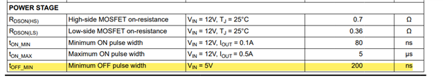

我需要由反馈电阻器设置的5V 稳压输出。 为了保持此5V 输出(最高80 -100mA)、所需的最低输入电压是多少?
我的意思是、如果我提供5.5V/6V/6.5V 作为输入电压、我将得到5V 的稳压输出?
    你好、Vishwas
    由于这是同步降压转换器、它具有最小的 toff 时间。
    这将限制可能的最大占空比、可通过以下公式进行计算:
    D 可以通过近似计算得出
    D = Vo/Vin
    为了获得更准确的计算、可以使用以下公式
    d_eff =[Vo + IO* DCR + IO* Rds_on (ls)]/[Vin + IO *(Rds_on (hs)+ Rds_on (ls))]
    其中
    DCR =电感器的等效串联电阻
