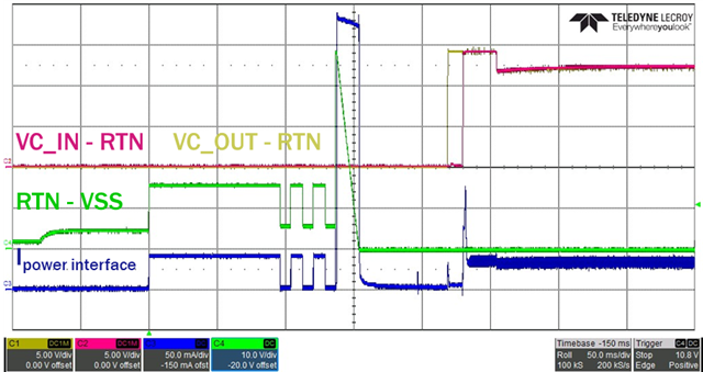

我的客户希望监测 TPS2373-3的握手过程的波形、客户应该将探头放在哪里?
握手完成时、TPS2373-3中的任何引脚是否会发生电压偏移? 因此、客户可以更容易地确认握手是否可以完成。
非常感谢!
    Andrew、您好!
    您可以检查以下各项以进行握手检查。 当 VC_IN 上升时、这意味着直流/直流开始开关。
    Diang
