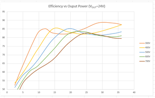

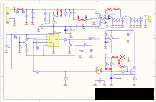

大家好、我使用  UCC28C58设计了一款反激式转换器。 输入电压范围为200V-1000V、在最大负载为1、5A 时输出电压为24V。 尽管在轻负载条件下斜率补偿会导致一些稳定性问题(已在另一主题中讨论)、但该设计仍运行良好。
它们唯一的问题是、它缺乏效率、尤其是对于高输入电压而言。 耗散的主要来源是变压器、它在高输入电压(温升>80K)下在满载时会变得非常热。
除了变压器本身、效率受限有什么原因吗?
曲线也是有点奇怪的。 其升高的同时、输出功率增加、在某个时刻、常见输入电流约为40、-50mA 则在再次升高前降低。 我无法确定导致该下降的来源。 此设计在 DCM 模式中使用连续的 PWM 周期保持稳定运行。 对此有什么想法吗? 谢谢!
    我们知道、变压器是效率的首要考虑因素。 然后是初级侧 MOSFET、缓冲器、次级侧整流器二极管。 开关频率也是关键-我们建议使 fsw < 40kHz。
    为了确定损耗、我们使用了热 Camara 来提供帮助。 这是一种查看哪些元件会导致高损耗、然后有助于集中精力改进这些元件的最有效方法。
    我 Alraedy 用热像仪进行测试。 如上所述、只有变压器会变热(温升> 80K)。 没有其他主要功率耗散来源。 开关频率为98.85KHz。 变压器根据 WEBENCH 制造。
    我想说的是、效率是下降和上升的。 什么会导致这种影响? 运行模式没有变化。
