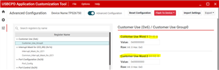

    TPS26750具有一个称为 Customer Use 的寄存器(寄存器0x06)、该寄存器可在 GUI 中进行配置(请参阅下面的屏幕截图):
    您可以将特定值写入任一客户用字(即0x11223344、用于客户使用字1)、这只是一个空寄存器、不会影响 PD 功能、通常用作跟踪/版本控制方法。 将此寄存器配置为自定义字后、将设置刷写到 EVM 中。
    然后、您可以使用外部 I2C 读取器、例如 Aardvark 适配器用作 I2C 控制器、并使用 TPS26750作为 I2C 目标。 如果读回寄存器0x06 (客户使用)会显示与您在 GUI 中设置的值相同、这意味着您的配置已正确加载。
    如果您没有外部 I2C 读取器、则可以使用 GUI 中"Flash to Device"按钮下的"Flash to device"选项。 加载配置(无论是否发生故障)后、对 EVM 下电上电、然后将数据端口重新连接回计算机。 连接到 GUI 后、点击"Flash to device from binary file"、GUI 将对 TPS26750 Mode (寄存器0x03)、Customer Use (寄存器0x06)和内部 PD 固件版本进行快速扫描。
