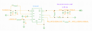

TPS74801设计中的 Vbias 电压为3.3V。 我们想用它来实现从2.1V 到1.8V 的转换、且电流大约为0.5A。 该设计是否合理? 由于规格中 Vbias 的电压必须为 Vbias + 1.6V、如果负载电流小于1.5A、VOUT 的压降能降低吗?
2、还有一个关于 TPS7A8801的问题;这是双通道 LDO、芯片内的两个 LDO 之间是否会有串扰、或者通过外围器件和 GND 串扰、它们分别用于提供模拟电源。

    1.根据 TPS748数据表中的图5-13和5-14、如果负载电流为500mA 或更低、旧芯片和新芯片的典型 Vbias 压降电压将约为1.2V。 使用新芯片时、最大 Vbias 压降为1.43V、这将允许在3.3V 偏置电源下产生1.8V 输出。
    对于传统器件、 3.3V 辅助电源可能不够、因为1.2V 典型值可能会随工艺和温度条件的变化而变化。
    您可以订购 TPS74801DRCRM3器件型号以确保收到新芯片(如果需要)。
    2. TPS7A8801的2稳压器是完全独立的、其典型的通道间隔离为60dB 或更高、频率高达200kHz (请参阅 TPS7A88产品说明书图7)。 需要进行仔细的布局以最大限度地减少其他串扰源、例如接地串扰或负载瞬态对 TPS7A8801 Vin 的影响。
