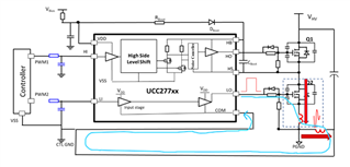

图1显示了连接到低侧 MOSFET 源极的半桥栅极驱动器接地(COM)。 此布局的优势是可最大限度减小低侧栅极驱动环路中的栅极驱动 PCB 布线电感、如蓝线所示。 缺点是在开关事件期间、由于 di/dt 较高、动力总成接地(PGND)和控制接地(CTL GND)之间将存在振铃。 这种振铃可能会出现在 LI 和 HI 输入上、这可以通过 LI 和 HI 驱动器引脚上的 R/C 滤波器来解决。 输入滤波器足以抑制 LI 和 HI 上的振铃、可能会影响控制驱动器输入到驱动器输出信号的延迟。

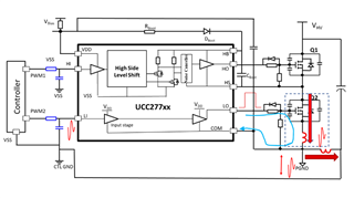

图2显示了连接到控制地(CTL GND)的半桥栅极驱动器接地(COM)。 在这种布局下、低侧栅极驱动环路会变得更长(如蓝线所示)、这将影响 MOSFET VGS 上升和下降时间、从而影响 MOSFET 开关性能。 此布局的优势是可以更大限度地减少驱动器 LI 和 HI 输入引脚上的振铃和噪声。

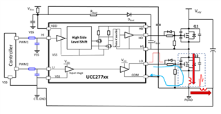

在图3中、显示了一个具有分离接地的栅极驱动器、该驱动器允许将驱动器输入信号(LI 和 HI)以控制接地(CTL GND)为基准、并且将驱动器输出接地(COM)连接到 MOSFET 源极。
图3
通过分离接地栅极驱动器、驱动器的 COM 引脚直接连接到 MOSFET 的源极可最大限度地减小低侧栅极驱动环路电感、并且控制器以 VSS 为基准、有助于防止噪声注入栅极驱动器 LI 和 HI 输入引脚。
分离接地驱动器设计注意事项:
需要考虑使用分离接地来优化栅极驱动器电路设计。 由于单独的接地引脚 COM 和 VSS 之间预计会有很大的布局电感、因此在 VDD 到 VSS 和 VDD 到 COM 之间需要有旁路电容。 这是为了确保从 VDD 到 VSS 的低噪声、以及栅极驱动输出级与旁路电容器具有低电感连接。
此外、COM 和 VSS 之间会出现高频电压尖峰和振铃。 由于 VDD 到 COM 和 VDD 到 VSS 之间会有电容、因此从 COM 到 VSS 的这种振铃可以耦合到 VDD。 需要考虑 VDD 至 VSS 和 VDD 至 COM 电容器的大小、以更大限度地减少耦合到 VDD 的噪声。 VDD 至 COM 电容器值应根据为 MOSFET QG 充电所需的时间来确定大小、类似于确定用于高侧驱动器偏置的自举电容器的大小、而不是过大的电容值。
确定 VDD 到 VSS 和 VDD 到 COM 电容值的基本指导如下。 对于 VDD 至 COM 电容器、唯一的考虑因素是是否能够为 MOSFET QG 充电。 电容值由以下等式给出:
CVDD_COM = QG (total)/ΔVDD μ V
对于 VDD 至 VSS 电容器、建议将该值的大小设置为 VDD 至 COM 电容值的10倍、以尽量减少耦合到 VDD 中的噪声(从 VDD 至 COM 电容器到 COM 电容器以及 COM 引脚上的振铃)。
