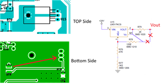

我已使用 LM317设计了恒压稳压器。 我的电路如下所示。
在空载时、输出电压为14.2V、根据上述电路中 R78、R76和 R77电阻的组合设计。 但是、当我将电阻负载连接到100mA 并将输出电流设置为约值时、输出电压会降至11.4V。 进一步将负载增加到150mA、然后输出电压降至10.3V。 比200mA 输出电压更高的负载变为9V。 输入电压在24V 保持恒定、输入电流随着输出负载电流的增加而增加。 我已连接外部散热器、因为 LM317正在随着负载电流的增加而变热。
请帮我理解输出电压为什么会随着负载电流的增加而下降。
Pradeep
    再更新一次、我测量了 Vout 和 ADJ 引脚之间的电压。 在所有负载条件下、它始终为1.245V。

    在此测试期间、输入电压是多少? 通常、负载会将输入拖低、如果没有提供足够的余量、可能会降低输出电压。  (+) LM317:加载器件时电压输出下降-电源管理论坛-电源管理- TI E2E 支持论坛
    输入电压为24V、在不同的负载条件下保持恒定。

    您的调节引脚(而不是 Vout)上是否具有电阻负载? 您是否已验证多个设备出现了此问题? 您还可以提供示波器快照以及 Vin、Vadj 和 Vout 吗? 该器件可能会进入和退出热关断、这会由于取平均值的原因使 DMM 的 Vout 看起来更低。

    Vout 上有电阻负载。 此问题在多个设备上出现。

    1.参考上面上传的原理图、我移动了板载电阻器 R78 (120欧姆)、并直接焊接在 ADJ 和 VOUT 引脚之间。 这对输出电压调节产生了显著的影响。 输出电压在500mA 的负载电流下约为13V、该值几乎接近设计值。 以下是布局和原理图的图像:
    R78安装在距离 IC 引脚2英寸左右的位置、因此我在板上手动尝试了此功能。 不过、正如您在此处看到的、R79 (2 Ω)电阻器已从输出反馈环路中移出。
    2.我曾尝试在 IC 引脚附近移动 R78和 R79、但观察到输出电压在200mA 负载电流下再次降至7V。  我不确定引入 R79 (2欧姆)电阻器导致问题的原因。
    由于高功率耗散、我还面临发热问题、因此希望将输出电流限制为一些较低的值。 它是如何做到的?
    Pradeep

    通道1:输入电压、通道2:可调节电压、通道3:输出电压。  负载电流约为250mA、但带有散热器的器件选项卡的温度约为110摄氏度并且在升高。
    如我在上一篇文章中所述、将 R78电阻器移到更靠近引脚的位置会对输出电压调节产生良好的影响。
    为了现在调节温度、我们已通过移除 ADJ 引脚上的电阻器并短接 R78并将 R79的值更改为2.9欧姆(400mA 的电流限制)、将 LM317置于恒定电流限制模式。 我们还连接了散热器来冷却器件、这会导致温度在400mA 负载下稳定在75摄氏度左右。
