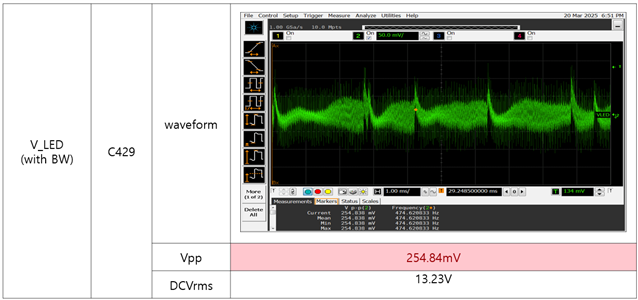

客户配置了使用 TPS552882-Q1的电路、并希望检查输出电压纹波是否处于适当的水平。
下面是测得的输出电压纹波的波形、探针是使用短接地电缆和20MHz 带宽测得的。
VOUT=13.23V、但纹波为254.84mV。 是否可以将其视为适当的级别?
作为参考、下面是原理图。
e2e.ti.com/.../Schematic_5F002800_TPS552882_2D00_Q1_2900_.pdf
请检查。 谢谢你。
    尊敬的 Grady:
    感谢您联系我们。 补偿参数不适用、因此环路不稳定、这将导致较大的输出电压纹波。 首先更改 R414=10k、C416=10nF、C414=100pF、然后查看纹波是否更好。
    您能帮助我提供输入电压范围、最大输出电流和输出电容器件型号来优化环路参数吗?
