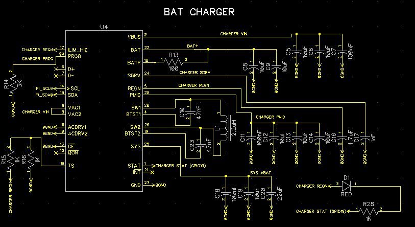

大家好、我之所以对这个芯片很头疼、因为解决了 STAT 的闪烁状态(导致 TS 引脚上缺少电阻器)问题并实现了低电平状态 STAT、这本来应该意味着器件正在充电、即使 USB 没有电流消耗。 我附上我的原理图和布局。 必须说、我在其他电路板中成功尝试了同样的设计、没有问题。
详细信息:
  • PD 功能的适配器、虽然我只使用5V 模式、没有协商。
  • 在芯片输入端检查5V。
  •  已连接21700蓄电池、电压为3、5V。
  • 线圈为1uH、NOY 2、2uH。
  • 程序分辨率为3K。
  • 仅使用电池时、SYS 通电、STAT 为高电平。
  • 仅在 USB、SYS IN 未通电时(应该达到 VMIN)、STAT 为高电平。
  • 使用 USB 和电池时、 无 USB 消耗、无电池充电、但 STAT 为低电平。
此外、为了消除影响、我  在无需电池的情况下将5V 的电源直接连接到 VBUS 输入。 经过一些奇怪的嗡嗡声和一些功耗,它停止了,我认为芯片死了。
我不知道发生了什么,谢谢你的帮助。

    我在原理图上没有看到任何明显的问题。  布局不遵循我们的以下建议。  但是、我不认为您的布局会损坏 IC。
    具体而言、PMID 和 SYS 0.1uF 和至少一个大容量电容器需要在没有过孔的情况下尽可能靠近其引脚连接。  这要求连接到 SWx 引脚的电感器引线具有过孔。
    关于"仅在 USB、SYS IN 未上电(应该在 VMIN 上电)、STAT 处于高电平"、如果没有电池并且由于/CE 低电平和 CE 位高电平并且没有 TS 故障而启用了充电、则预计会随着792而出现这一情况。  BAT 引脚上的 OVP 会导致 SYS 引脚上的 OVP、从而导致转换器关断30ms。  引脚2引脚 BQ25798没有关闭转换器。  如果 V (SYS)在定义的时间段内降至2V 以下、充电器会将其自身置于高阻态模式(设置 EN_HIZ 位=1)。  这可能正是您看到的。 芯片上的完整 POR 会将 EN_HIZ 位清除回默认值0。
    您可以通过在 BAT 上放置一个200uF 电容器来防止 OVP。
