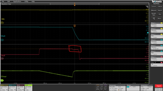

大家好、团队成员:
TPS259814ARPWR OCP 测试
I_LIM=1.32A
tITIMER=0.9ms
在输出电压下降之前、输出电流将在关断之前下降100mA。
请在下图中解释一下红框现象。
C1 :输入电压; C2 :输出电压; C3 :输出电流; C4 :计时器

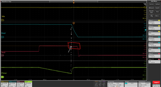

    您好、Allen:
    在 iTimer 延迟期间、器件不会限制电流并允许更大的电流通过。 iTimer 到期后、器件将执行断路器操作。 如果您看到 Vin、也会略有上升。 您看到的额外电流很可能是系统中其他一些电路的放电造成的。 主电源不提供此电流。
    您是否能够检查是否有任何其他路径从中产生一些放电电流。
    Arush
