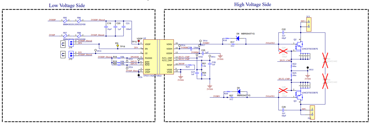

我想使用此 IC 设计具有反向输入保护功能的固态继电器直流系统设计。 在评估板中、有一个用于反向电压 MOSFET 的空焊盘、即 Q4。 当我将 Q4安装到其焊盘时、我与基准点相混淆。 我知道 J6 ınput 端子正端子、J1是输出端子正端子。 J7应保持开路、因为该点现在是源点。 我应该将基准的接地端连接在哪里? 背靠背结构是否适合此 IC?
谢谢。
    此外、交叉符号在评估板中的含义是什么?

    J7和 TP19是 IC 次级侧的接地参考。
    当安装 Q4时、 MOSFET 将背靠背、能够双向导通。 然后、电源应连接到 J6、负载应连接到 J1。
    是的、背对背结构适用于此 IC。

    感谢您答复我的问题。 您需要注意的是、J6将是电源端点、J1将是负载端点。 J7是次级侧的接地基准。 然而、功率将流经 R20 (感应电阻器)、它是端子之一 J7、这是您伤心的接地。 在背对背结构中、当我将接地连接到 J7时、我是否使输入电源对地短路? 这一点不清楚、所以我实际上无法理解。

    对于交流应用、您可以按如下所示组装 Q4并连接您的系统:
    但是、分流电阻器并非设置为检测双向 OCP、并且在配置中将仅检测一个极性的 OCP。 目前、我建议评估单向 OCP。 我们正在对 EVM 进行返工。 双向 OCP (无 CSA)可按如下所示完成:

    我使用的是 TPSI3100 IC。 此 IC 中存在一个 FLT1_CMP 和一个 ALM1_CMP。 您的原理图中存在 FLT1_CMP 和 FLT2_CMP。 我想存在矛盾。 我认为这并不重要、对吗?
    另外、在您的原理图中、分流电阻器也分为两个。 此操作的目的是什么?

    很好的收获! 正确、具有双向 OCP 的原理图实际上是 TPSI3110而不是 TPSI3100。 该器件具有两个故障而不是一个故障、每个故障都分配用于检测极性中的 OCP。 TPSI3110将在本月晚些时候上市。
