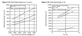

    尊敬的 Kayala:
    您是指 MSC025SMA330B4N 漏极电流的16A? 从 SiC FET 的数据表中有一张图、该图显示了50A 漏极电流下的预期开关损耗与栅极驱动电阻之间的关系。 16A 开关损耗将几分接近这些50A 值的16/50:
    UCC5390的内部 ROH 为12欧姆。 与输出电阻约为5欧姆的 UCC23535相比、它将产生更高的开关损耗。 为了降低电阻、您可以添加一个外部 BJT 图腾柱缓冲器、该缓冲器可提供小于1欧姆的电阻。 但是、这会使电流突然导通和关断、从而导致 FET 上出现高过冲。 您的 FET 具有极高的电压、因此这可能不是问题。

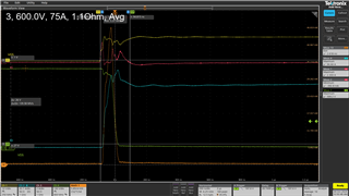

    栅极驱动器输出电流并不是以这种方式工作的。 下面是针对 C3M0015065D (一种类似的 SiC FET)测得的 ID = 75A、600V 开关波形 I。
    26ns 电压下降时间仅是410nC FET 完整接通周期中四个周期的第三个。 第一个是截止区域、在该区域中 Vgs 充电至 Vth、第二个是有源/饱和区域、在该区域中 ID 从0A 升至满 ID、接下来是饱和区域(下降时间)、最后是 Rdson 区域、在该区域中 Vgs 完全上升至15V。
    栅极驱动器输出电流如下面的红色所示。 您可以看到、它不是瞬时从0A 上升到峰值。 它在截止区域受到跨导的限制。 外部 BJT 图腾柱可以具有更快的上升时间、但大多数栅极驱动器都由成本更低的 CMOS 器件制成。 提高电源电压也有助于提取更多 Iout。
    更重要的是、在确定 Eon 的 ID 上升时间 Vds 下降时间内、栅极驱动器的输出电压已经接近正轨、Iout 受 ROH 限制、而不是饱和电流。 您可以从数据表输出低电平和输出高电平中获得 Ru 和 Rol (适用于 Eoff)。 在此测试中、会向输出端注入一个小电流(如20mA)、并测量电压变化。
    UCC5350 (10A 峰值 Iout):测量的最大电流为2.2A、开关损耗为3mJ。 卢武铉的表现是12欧姆左右。
    UCC23525 (5A 峰值 Iout):测量得到的最大电流为2.3A、开关损耗为2.6mJ。 如果外部只增加1欧姆、则卢武铉的电阻为5欧姆左右。
