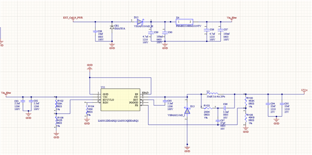

我将以下电路用于我的 BMS 应用。
MCU TMS320F28P659 100引脚 MCU。
LM5012、用于将48V 转换为12V
TPS62901QRYTRQ1用于将12V 转换为3.3V
TPS78501BQWDRBRQ1针对3.3V 至1.2V
我想计算 MCU 消耗的电流。
当前 MCU 处于未编程模式(具有未编程控制器的新电路板 -空闲模式)
未打开1.2V 电源时(MCU 的内核电源、48V 输入时的电流消耗为0.15mA)
LM5012必须处于睡眠模式电流
我一打开1.2V 电源、输入电压为48V 时的流耗就为2.33mA。 其中7.12mA 流经12V 输出路径、产生48V 1.78mA (7.12*12/48)。 剩余的0.55mA 应由 LM5012消耗。
对于这个小电流、LM5012是否能够在工作模式下工作? 根据产品说明书、LM5012在工作模式下消耗450uA。
2.到底有没有办法降低该有源电流、因为450uA 的电流非常大。
3.我们能否针对轻负载改变 LM5012模式以减少输入电流?
4.如何确保 LM5012在有源模式下工作、可以尝试一些不同的方法来降低有源电流吗?
我在此连接 LM5012电路。 我已将此处的使能电阻器 R102从100K 更改为1M、并将 R106从8.25K 更改为75K、从而通过使能引脚降低电流
5.是否有任何其他的 IC 替换(我的要求是输入电压>80V,输出电压12V
在满载峰值电流为1.5A 时、要求的电流为0.5A。

    你好、Monica
    1.请参考 图9-9。 LM5012数据表中的轻负载开关。 此器件在开关时消耗有功电流、在空闲时消耗睡眠电流。
    另外、请参阅 图9-2。 LM5012数据表中的"开关转换效率"(对数标度)。 您可以发现效率1mA 约为70%, 1mA 约为75%。
    例如、 效率为70%的0.15mA 48V 输入电流意味着负载电流约为 0.42mA。   2.33mA 48V 输入电流(效率为75%)意味着负载电流约为6.99mA
    2.有功电流是器件特定的不能降低的性能。
    3.不能强制改变 IC 模式。
    4.虽然无法降低工作模式电流、但是可以通过降低开关频率或 L3来降低电流消耗。
    5.我认为 LM5012适合您的应用、但如果您正在寻找替代方案、请考虑使用低 IQ 转换器、例如 LMR38020。
    - EL
    亲爱的 EricLee、
    非常感谢您的回复。
    我曾尝试降低频率、但电流变化不大(仅150uA)。 我将尝试更改电感器。
    我将其用于 BMS 应用、在48V 时、睡眠模式电流应~μ A 0.8mA。
    在该0.4 mA 中、LM 5012仅消耗? 因为在12V 输出下会有大约2 / 3mA 的功耗。 我的理解是否正确?
    在这种情况下、LM5012是不是理想的选择?

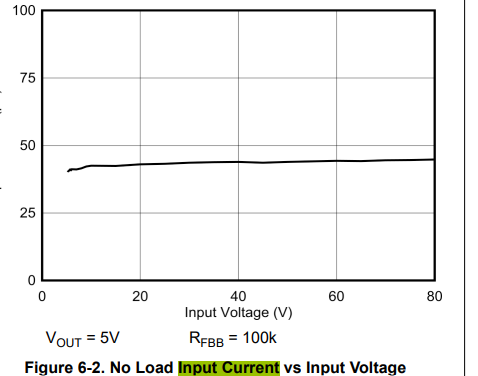

    建议的 IC 显示空载时 IQ 电流为40uA。 在低负载(12V 时的2mA)以及满负载 工作电流下、它是否会保持不变? 它的有功电流会像 LM5012那样变化? 多少钱?  在上面找不到任何图形。 您能确认吗?

    你好、Monica
    我曾尝试降低频率、但电流变化不大(仅150uA)=>请尝试降低开关频率并同时降低电感。
    在该0.4 mA 中、LM 5012仅消耗? =>在工作模式下、LM5012消耗450uA (典型值)。 请告诉我您是如何计算0.4mA 的
    在低负载(12V 时的2mA)以及满负载 工作电流下、它是否会保持不变? =>否、输入电流是通过增加负载电流按比例增加的。
    如果您对 LMR38020器件有疑问、请创建新帖子。
    - EL

    LM5012和 LMR38020都是为低 IQ 应用而设计的。 我想不出任何更好的设备。
