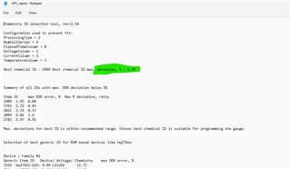

    我首先建议使用 GPCCHEM 计算器、查看文档并提交所需文件、从而获得另一份您推荐使用 ChemID 的报告。 通常、如果您的 ChemID 小于3%的误差差异、则在系统中适用。 我在下面附加了一个示例、但不在您的应用中使用该示例。 如果您的 ChemID 的误差差异不低于3%、则需要联系当地的 FAE 代表获取电芯的 chemID。
    GPCCHEM 计算器:
    https://www.ti.com/tool/GPCCHEM
    例如、请勿使用:
    艾伦
