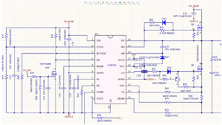

以下 LM5116电路、Vin=50V、Vo=3.3V、L=4.7uH、Cout=150uH、VCCX=12V、在 Vin 就绪、μ s 后启用器件、但客户发现 LM5116将同时输出高侧和低侧驱动器信号、从而导致击穿、μ H、LM5116也会损坏。
CH2低侧驱动器信号、CH4高侧驱动器信号、CH1 EN 引脚、CH3 COMP 引脚
您能否帮助确认我们的器件是否出现相同的行为? 为什么会发生这种情况?如何解决这一问题?

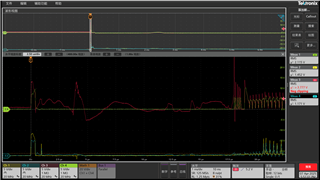

    您好 Harry
    请为我的调查捕获更高分辨率的波形吗?
    请捕获 IC 引脚上的 V (HO-SW)、高侧 MOSFET 上的 V (栅极-源极)、IC 引脚上的 V (LO-GND)、低侧 MOSFET 上的 V (栅极-源极)。
    我认为外部栅极驱动器电路是导致该问题的原因。
    - EL
    您好、Eric
    感谢您的支持、请参阅以下图片。
    • IC 引脚上的 V (HO-SW)、 通道3
    • 高侧 MOSFET 上的 V (栅源极)、 通道4
    • IC 引脚上的 V (LO-GND)、 CH1
    • 低侧 MOSFET 上的 V (栅源极)。 通道2
    另一个关键消息是:如果首先是 EN 器件、则器件可以正常工作、然后添加 Vin、最后添加 VREF_1。
    您好 Harry
    为了检查是否有任何击穿,我需要放大波形...约50ns/div 刻度。
    如果通过更改启动序列而改变行为、则可能不是击穿问题。
    如果首先是 EN 器件、然后添加 Vin、最后添加 VREF_1、这毫无意义。 如果不施加 VIN、则无法启用器件。
    请清楚地详细描述问题以进行更多调查、并请共享放大波形。
