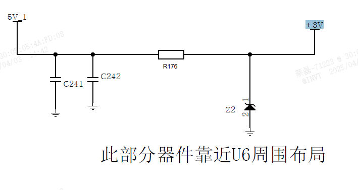

尊敬的 TI 专家:
我的客户使用 LM4040D30IDBZR 作为 Vref 转 ADC。
问题是 LM4040D30IDBZR 应输出3V、但问题是 IC 将输出3.4V。
如果客户 批量使用 Y22、问题将会消失。 当他们使用 Y25时、将出现问题。
使用 Y22时、还有另一种现象、即引脚3 (SOT23-3)将具有1V 至 GND、并会出现问题。 使用 Y25时、有0V 至 GND。
大家可以看到、客户使用的是150 Ω R176、我认为它是否有点小。
对于负载、客户使用1k Ω 上拉电阻器。
问题1: 这是 PCN 问题。 Y22和 Y25之间有何变化。
问题2:将 R176从150欧姆更改为1k Ω 是否有帮助?
问题3 引脚3如何与内部电路连接。 为什么需要1V 接地。
