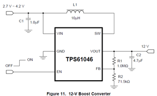

尊敬的 TI 专家:
我目前正在评估此器件型号、并仔细查看了数据表。 我参考了数据表中的原理图来获取电阻器值。
我想将电压从3.3V 升至15V、但在数据表中、电阻值(1Mohm)过大。
我 正在考虑是否可以将 R2的值更改为1k Ω 至10K Ω。   如果我为 R2选择1k 至10K 欧姆的电阻值、我能否从您的团队那里确认升压转换器是否正常工作?
你还能解释这个部分在数据表:
为了获得出色精度、R2应小于80 kΩ、以确保流过 R2的电流至少为100
乘以 FB 引脚漏电流。 将 R2更改为较低的值可提高抗扰度
噪声注入。 将 R2更改为更高的值可降低静态电流以实现出色性能
可实现更高的效率。
非常感谢
ENA
    尊敬的 Ena:
    如果您不关心 R1和 R2上的功率损耗、可以将该值设置为小于1k。
