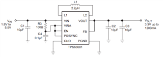

为了扩大工作电压范围以实现恒定电压启动、以下电路中的 R3短路是可以接受的吗?
在实际测试中、滤波器电路中的 R3短路使启动电压(min)降低至2.4V。
Kyohei

    我认为您的电路未正确上传、您能重试吗?
    TAO
    嗨、陶先生、
    上传的电路是数据表第1页上的典型应用原理图。
    Kyohei
    尊敬的 Kyohei:
    我很困惑、短接 R3应该无法降低启动电压、您是在 Vin 上升沿启动吗?
    如果是、较低的启动电压不是真的、这只是由 EN 网络的不同延迟引起的、但实际启动电压仍然相同。
    您可以尝试使用稳定的 VIN、稍微增大一个阶跃、例如50mV。
    TAO
    嗨、陶先生、
    我的客户使用了 TPS63000、并短接了典型应用原理图的 R3部分、即使启动电压为2.4V、也能获得正确的输出。
    不过、当他们在未短接100Ω 电阻器的情况下使用该电阻器时、在2.4V 启动电压下、输出未达到设定的3.3V、约为2V。
    当我使用 TPS63000EVM-148进行测量时、根据数据表、输出开始从大约1.9V 上升、并能够获得设定的3.3V 输出。
    EVM 电路使用了100MΩ Ω 电阻器而不是 RC 滤波器。 为什么客户需要典型应用原理图提供更高的启动电压?
    Kyohei
    尊敬的 Kyohei:
    使用 RC 滤波器、2.4V 时输出无法达到3.3V。 但没有这个过滤器,输出是正确的,这是奇怪的,超出我的理解。
    在有负载或无负载的情况下、启动行为可能有很大不同。
    如果客户在重负载下启动、您可以观察到较高的浪涌电流以及 Vin 处的深度压降。 因此我们需要更高的启动电压。
    TAO
    嗨、陶先生、
    感谢您的答复。
    过去是否曾就 TPS63000进行过任何咨询、即在前一级添加反向电流预防二极管或 RC 滤波器导致 UVLO 触发并导致输出失败?
    根据客户的电路和测量波形、我相信前一级的负载开关或反向电流保护二极管引起的压降可能是原因、但请务必确认。
    Kyohei
    尊敬的 Kyohei:
    我认为前一级的 RC 滤波器和二极管可能导致意外的 UVLO 保护是可以谐振的。 但我在随附的屏幕截图中没有看到任何这样的电路。
    TAO
