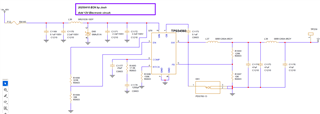

尊敬的团队:
请帮助确认 R1684和 R1687设置在 Vout 12V 下是稳定的
    您好 Kevin
    由于 FB 基准电压为0.8V、因此采用这些反馈电阻器时的 VOUT 调节目标为~ 11.04V。
