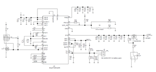

您好、
我正在开发一款使用2S2P 电池组的便携式系统、并使用 BQ25798进行电池充电。 在浏览数据表几次并查看 TIDA-050047和 BQ25798EVM 用户指南后、我想我或多或少都知道了我需要的内容、但我想在制作之前仔细检查、因为我看到了其他论坛帖子、在这些帖子中人们设法将此 IC 转换为 BBQ。
该用例如下所示:我有一个电池供电系统、需要不时充电。 在充电过程中、系统是否保持在线对我来说并不重要。 我希望只能通过一个电源 USB-C 为其充电 电路板上也有一个 MCU、我可以将其连接到 BQ25798的 I2C 进行配置、但最好没有它。 数据表提到、它能够在没有 I2C 配置的情况下执行完整充电周期。
这是我的原理图:
首先、您可能会注意到的额外引脚、例如、STAT 是1、30与 Siemens Mentor 焊盘定义和着陆垫的奇形有关、这是到目前为止我在 IC 的角落创建它们的最简单方法。
关于连接:
9.3.5.2仅 VBUS 输入 如果有单个输入、则该部分状态将 VAC1、VAC2连接到 VBUS、并将 ACDRV1、ACDRV2连接到 GND。
PROG 会为6.04k、用于选择1.5MHz 开关并使用1uH 电感器
默认情况下、ILIM_Hz 将 S4闭合、20k 与34k 并联、从而提供12k、最终将最大电流设置为2.1A。 当开关打开时、计算结果为2.75A。 这是为了实现灵活性、我不确定电池的散热情况。 我知道这些位也可以根据 VBUS 更改位、因为 REGN 的典型值为4.8V (VBUS 为5V)、5V 的典型值(VBUS 较高)、但这已纳入考量范围。
S5是一个用于关闭器件电源的物理开关、因此在我看来、将其和 SYS 输出放在一起是合理的。
读数  9.3.3器件在没有输入源的情况下通过电池上电 和  9.3.4通过输入源实现器件上电 、我不确定在插入/拔下 USB 电缆时是否发生了 POR 序列?
中导出  9.3.4.5.1 D+/D–检测设置输入电流限制、  如果我理解正确、对于非标准适配器、我需要在 D+和 D-引脚上创建分压器以设置最大输入电流、对于 DCP、我需要通过 I2C 设置 EN_9V 和 EN_12V 寄存器?
在我描述的使用场景中、我认为 SDRV 对我没有太大用途、因此我将其与 C65连接到 GND。
查看我描述的原理图和简单用例、这里是否还有其他我应该考虑的问题、我显然错过了一些内容吗? 或许其他更有意义的事情?
TI 发烧友
    尊敬的 TI 发烧友:
    原理图看起来很好。  请记住、仅在 VBUS 上电时读取 ILIM_HIZ 引脚。  为了获得最高效率以及最大充电电流和最酷的 IC、Fsw=750kHz 且 L=2.2uH 是理想之选。  D+/D-悬空将输入电流设置为3A 或 ILIM_HIZ 钳位的最大值。  如果您有 HVDCP 适配器(例如 QC2.0)并希望充电器协商其高达9V 或12V 的输出电压、则 EN_9V 和 EN_12V 位必须设置为1。
