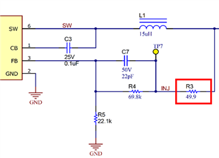

我们目前正在评估使用 LMR54410FDBVR 的直流/直流电路、以便从20V 输入生成12V 输出。
但是、在测试过程中、出现了以下问题:
  • IC 会发出可闻噪声、然后调节损耗、最终观察到烟雾。
  • 在发生故障之前、输出电压不稳定、FB 引脚电压保持在0.8V 以下。
该电路基于应用图和数据表的表8-1以及 LMR54410EVM 原理图。
我们希望确认收到客户的以下技术问题:
[Q1]
反馈电阻对(R1/R2)设置为30kΩ/ 2.2kΩ、约为表8-1中建议值的1/10 (例如309kΩ/ 22.1kΩ)。
这个低电阻值是否会导致流入 FB 引脚的电流过大、从而导致不稳定或出现故障?
[Q2]
我们使用了33μH 电感器作为 L1。 在 VIN = 20V 且 IOUT≈50mA 的条件下、该电感是否会过高、从而导致不良的开关行为或峰值电流应力?
[Q3]
在 EVM 中、在 FB 引脚和下部反馈电阻器之间放置一个49.9Ω 电阻器。
如果省略该电阻器、会不会使电路对开关噪声更加敏感、从而容易导致运行不稳定?
[Q4]
如果您有任何其他问题、请发表评论。

    Q1)使用低值 FB 电阻器将仅加载输出、但不会导致故障、因为 FB 引脚是高阻抗节点、因此没有电流流入输出端。
    Q2)否、电感器不处于应力状态、因为峰值电感器电流为170mA。
    Q3) 提供50 Ω 电阻器以在环路中注入信号、同时表征降压转换器的环路增益、因此该电阻器本身对稳定性没有那么重要的作用。
    q4)我有以下建议:
    1. 如果可能、能否进行 ABA 测试?
    2. 您能否检查某些元件是否在电路板上焊接松散?
    3. 只是为了确保反馈电阻器不是问题的原因、请使用建议的电阻值并查看问题是否仍然存在。
