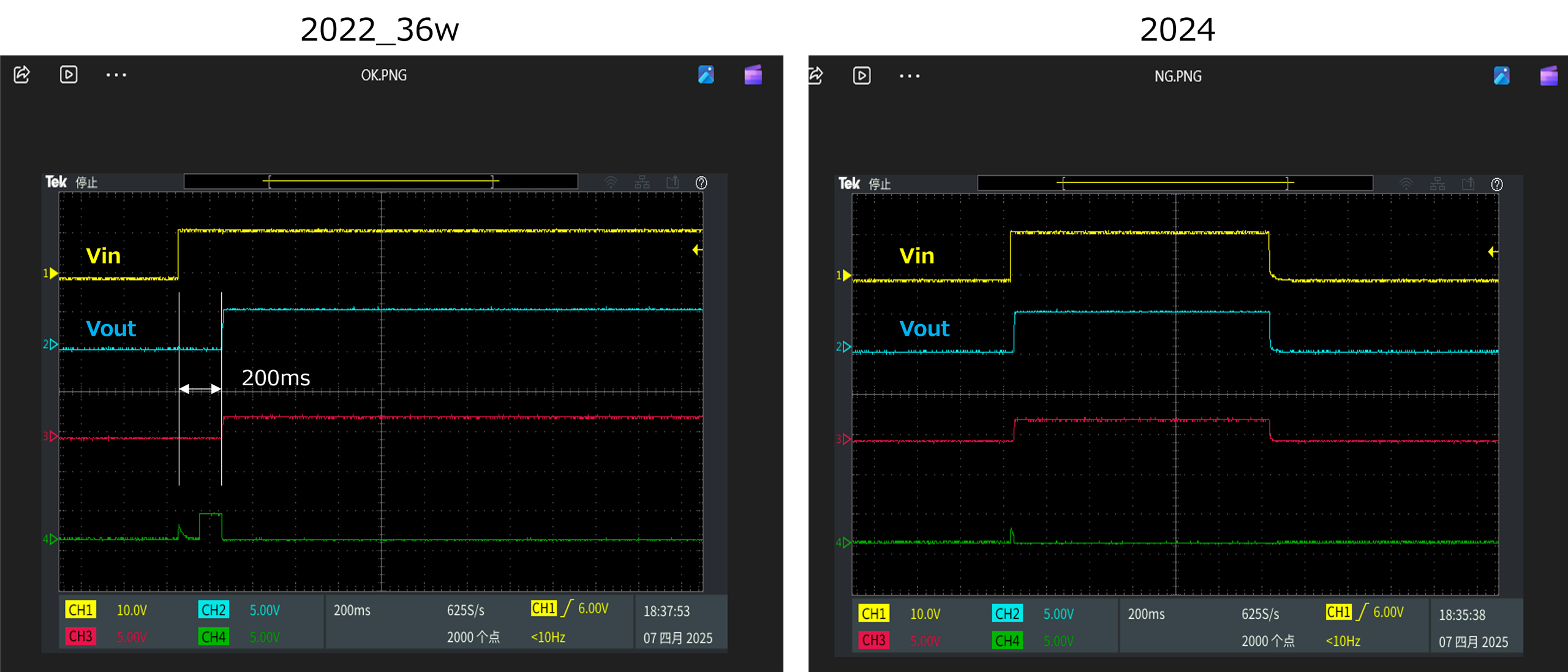

如下面的波形数据所示、2022年第36周产品从输入电压上升到输出电压开始上升的延时时间约为200ms。
2024年制造的产品几乎没有延迟。

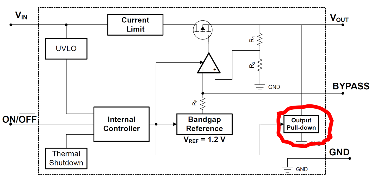

这是因为2022年12月发布的 PCN 中添加了输出下拉电路吗? (PCN#20221213002.0)
我们已确认、2024年约500款产品均为相同器件。
您能告诉我为什么启动时间缩短了这么多吗?

     启动时间的变化可能是由于2024年材料包含新的硅器件(如上面的2022年 PCN 中所述)、而不是传统设计、但图8-17至8-24显示新芯片和传统芯片的启动时间小于几百微秒、而不是上面显示的200ms。
    您能说明一下上面示波器截图中的红色和绿色迹线是什么吗? 是否可以提供其包含 LP2985的电路的客户原理图?

    您是否认为200ms 延迟是异常的?
    我觉得这是不正常的、但我的客户说他们已经耽误了一段时间。 我会查看具体情况。
