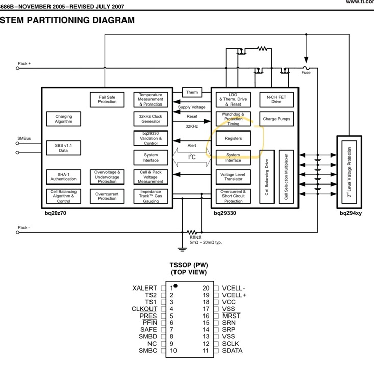

有关具有 PF 标志并使用未知密钥密封的电池控制电路的两个部分的问题。
1.将 bq29330 AFE 和电池替换为新的电池会因为新的 AFE 寄存器没有出现故障且不锁存而使电量监测计退出故障状态吗?
2.更换 bq29330 AFE 是否会导致密封 bq20z GG 充电和电芯均衡算法丢失?
我的假设是、GG 依赖 AFE 进行故障检测、并且锁存故障仅驻留在 AFE 寄存器中。 请确认 GG 不会保留原始故障 AFE 中的 PF 标志、因此会在连接到新 AFE 时自动恢复电池控制功能、而不会丢失原始充电和电芯均衡算法。
    1.您应该能够通过切换 STATE_CONTROL 寄存器(位7)中的 LTCLR 位来清除 bq29330的故障标志。 OL、SCC、SCD 和 WDF 位不会被该功能锁存。  部分锁存清除(LTCLR)  搜索结果对此进行了详细讨论。
    2. 我对电量计产品线不熟悉,所以我会在那里给他们打电话寻求帮助。
