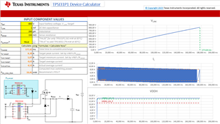

    Excel 计算器工具无法正常工作。 更改参数 P_SUPPORT 后、工作表不再起作用。
    你能看看这个吗?

    EVM 上的 TPSI3052旨在提供额外功率(+79mW)、以便在需要时帮助进行开关。 该计算器工具可以帮助确定是否考虑更多的开关功率、在 PSUPPORT 时、如果最大开关功率超过 TPSI31P1可以单独提供的功率、则会发出警告? = false。 这可能会导致充电延迟。
    计算器工具似乎对我使用相同的输入、不确定您的副本为什么不起作用。
    我可以立即回答的唯一问题是、计算器工具在给定输入下达到最大计算能力。
    确保您已关闭自动计算并在提供新输入后手动重新计算。
    由于该设计以线性方式充电、我建议将 CLINK 减半(20mF -> 10mF)并将 tCHARGE (1450ms -> 2900ms)输出加倍、以估算完全充电时间。

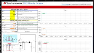

    将 Psupport 设置为 false 后、会出现分页符。 因为当我把它恢复为 true 时、它仍然不起作用。

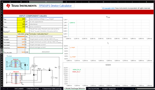

    我下载了您的文件、但在切换 PSUPPORT 并重新计算后、我收到了输出。 我无法重新创建您的问题。 也许尝试重新下载该工具并重试?
    PSUPPORT = TRUE
    PSUPPORT = FALSE

    我已经尝试过,并得到了相同的结果。 我的 Excel 中的设置在欧洲可能与在美国不同吗? 我已经切换了自动计算
    您好、Roberto、
    感谢您的答复。 是的、欧洲和美国的不同版本可能导致了此问题。 我不确定如何设置我的区域。 我尝试将小数分隔符更改为逗号、但它仍然有效。 我想知道是否有语言差异导致计算器中断。 但计算使用布尔逻辑和单元格引用,这在不同语言中肯定是相同的...
