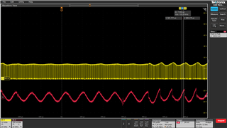

当使用14V 电压输入时、随着负载的增加、VSYS 的输出纹波会变大、电感会发出响亮的哨声。我在我的设计中使用了1.5uH 电感器、我尝试将其更改为2.2uH、这种现象仍然存在。这似乎是由于芯片环路运行不稳定所致。 如何进行调整?
如下所示的波形、黄色波形为 SW1、红色波形为 VSYS。
    此外、我们需要的最大负载为20A
    您好:
    此外、我们需要的最大负载是20A
    不建议将此器件用于20A 负载。
    您能提供完整的原理图吗?
