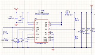

我使用 TPS55340将5V 的输入电压转换为24V 的输出电压、并且在发生过载时会出现嗡嗡声的噪声、这在正常工作期间不会出现问题。 是否有办法阻止振铃?

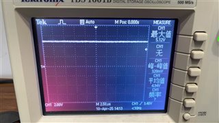

    感谢您的答复。 我使用计算机上的 USB 接口提供5V 电力、正常负载电流不超过800mA、过载电流为1.3A。 连接示波器时、电流会更低、TPS55340不会出现铁板烧。
    以下是连接示波器后输入电压和输出电压的波形图
    尊敬的 WU:
    我认为该波形没有帮助。
    24V1.3A 意味着7A 输入电流。  USB 可以提供多大的电流?

    尊敬的 WU:
    我不明白。 如何从5V0.5A USB 汲取24V1.3A 电流?
    请绘制系统图。
    Feng
    将24V 电压输出到普通 LED (负载)并不是问题、但现在是一种特殊情况、输出电流过载、水泥电阻为120R、因此 TPS55340芯片会发出嗡嗡声、如果我并联24V 外部电源、则不会发出嗡嗡声。
