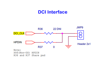

    您好、
    R36/R37的状态是什么? 能否测量 AUXp 和 AUXn 信号的共模?
    您是否在显示设置窗口中看到 Type-C 显示器弹出窗口? 应如此处所示。

    尊敬的 Phillip:
    该值低于预期值。 您是否能够使用多个 DP 受电方进行测试并查看此值是否发生变化?
    我还注意到有一个 Cypress 模块(我假设这是 Type-C 至 DP 转换器)。 是否有方法可以在没有此模块的情况下进行测试? 我希望在调试时消除尽可能多的变量。
    此外、根据我在原理图中看到的内容、我们无法同时组装 R36和 R37、因为它们共用一个焊盘。 您能否再次确认两者是否都已填充?
    Cypress 模块是一个 USBC 分析器、其 CC 和 SBU 引脚外露。 由于 AUXp 和 AUXn 不易于访问、因此我们测量了所连接 Cypress 模块的 SBU1和 SBU2两端的电压。
    关于 R36和37、我们填写了这个 论坛帖子的回复中提到的内容。

    尊敬的 Phillip:
    我懂了。 关于 AUX 共模测量、您是否能够与其他受电方收集数据?
    此外、我之前错过了这个信息、但 AUX 共模测量是以接地为基准进行的。
    AUXp 应约为3.0V
    AUXn 应接近0.3V
    否则、AUX 可能无法正确通信。

    尊敬的 Phillip:
    那么、现在我们知道 AUX 和 HPD 已正确通信。 我只能想到的是对多路复用器执行连续性测试、以确保启用4通道 DP 并连接路径。 您可以在此处尝试使用 I2C 吗?
    此外、请尝试增加 EQ。 这可能只是信号质量问题、而不是功能故障。
