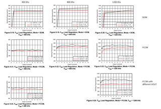

    Hi Hajime,
    很难说哪一个对 Fsw 的影响最大、但是您可以从负载调节 数据中了解情况、我已经对它们进行了分类以便更好地了解:
    Eileen
    尊敬的 Eileen:
    从具有不同 VOUT 的 FCCM 的特性图中可以看出、当 VOUT 为5.5V (高压)时、
    频率会降低。
    在800kHz 下也会出现相同的趋势吗?
    请索取800kHz (FCCM) Fsw 时具有不同 VOUT 的 FCCM 负载调节特性图。
    Hi Hajime,
    这是控制架构固有的、因此应该会出现该频率变化。 我们没有5.5V 的800kHz FCCM 的数据、但是的、频率趋势将保持不变、您将看到频率低于理想值800kHz。
