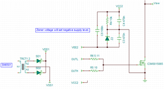

您好、我想确认是否可以使用 M 版本的 VEE2引脚作为负电压轨、如下面的电路所示
 数据表
  E 版本为负输出电源轨、S 和 M 版本为 GND。 对于 E 版本、将局部去耦电容器连接到 GND2。
使用尽可能靠近器件的低 ESR 或 ESL 电容器
 ㅎ μ s
    嗨、Sang-woon、
    是的、这当然是可以接受的、负关断轨是使用隔离式电源和隔离式栅极驱动器的另一个优势。 以下是一个常见的齐纳二极管和电阻器电路、可用于从隔离式变压器偏置电源生成负电源轨:
    E 封装型号仅使用一个引脚独立监测 UVLO-COM 电压、并用于 VDD 监控。 其他版本将仅测量 UVLO 的绝对电源电压。
