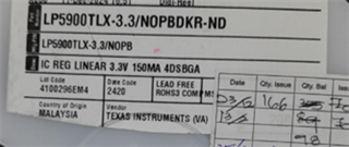

您好、
如果此组件属于此 MPN LP5900TLX-3.3、是否需要您的帮助来确认在该组件上观察到的车身标识? Lotcode:4100296EM4
我目前没有一个更清晰的画面,但根据标记它指示的"T"与针1的方向,如上所示。
    您好:
    "T"符号是用于此器件的单位生产日期代码。 此外、您能否帮助验证这是从谁购买的? 该标签似乎与 TI 不匹配、此处也提供了指向我们经批准的分销商 的链接:https://www.ti.com/ordering-resources/faqs/purchasing-online/authorized-distributors.html
    Andres
    您好、我们通过分销商 Digi-Key 购买了此器件。
    您好 Muhammad、
    我发现这种材料通过稍微不同的批次代码:410发货 2. 296EM4、这 可能是打印错误的问题。 通过此批次代码、物料与通过2024年6月2日 上的 Digikey 发货的 LP5900TLX-3.3/NOPB (日期代码2420)相匹配。
    Andres
