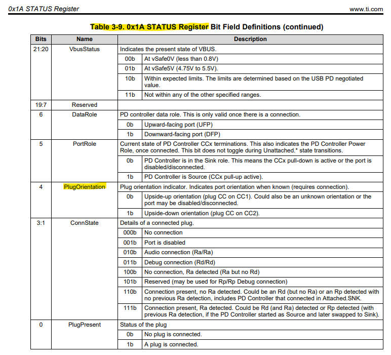

根据下面的说明、使用 TPS25814可以通过 I2C 读取状态信息(DATA_STATUS 寄存器)。
8.3.7 I2C 接口
TPS25814具有一个 I2C 从接口端口:I2C_EC。 I2C 端口 I2C_EC 由 I2C_EC_SDA、I2C_EC_SCL 和 I2C_EC_IRQ 引脚组成。
这些接口提供有关 TPS25814的一般状态信息、能够控制 TPS25814行为、并提供在 USB-C 插座上检测到的连接的信息。
这是可能的吗? 此外、在哪里可以找到有关 I2C 寄存器的信息?

    TPS25814是否有内部寄存器(DATA_STATUS)?
    →内部寄存器(DATA_STATUS)是指手册第38章(P.83)中提到的"0x5F Data Status"。 我们要求设备具备此寄存器、如我们的 Intel Amston Lake 要求中所述。

    尊敬的 Kyohei:
    请参阅   TPS25814上的以下线程了解数据状态寄存器(地址:0x1A)。
    Aya Khedr

    尊敬的 Aya:
    感谢您的支持。
    由于客户使用的器件是 Intel Amston Lake、因此需要0x5F 数据状态寄存器。
    但是、TPS25814没有此寄存器。 这样说等效寄存器是0x1A STATUS 寄存器是否正确?
    此外、您提到没有完整的寄存器映射。 能否提供所附照片的原始文档?
