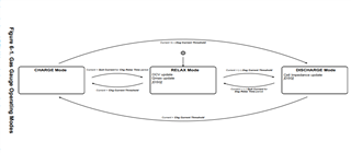

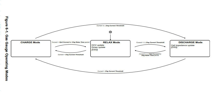

    我可以附上一个.log 文件、其中显示 FET 在何时停止放电、可能会执行多个操作。 在使 FET 闭合与否方面、我会查看下面随附的图表、我会更新"DSG Current Threshold"、以便更好地设置您的负载。

    现在我在空载的情况下进行测试、因此即使参数>"Gas Gauging"、"Current Thresholds"、"DSG Current Threshold"、"100"、"mA"<是100mA、我们也没关系、但 DSG_FET 已禁用。

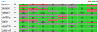

    EVM 在工作前没有提到任何特殊事项、这是我的担心... 在测试期间可能会设置一些标志 、直到清除为止?

    -您发送的日志文件仅为20秒事件,不能帮助我调试 FET 在需要时不打开/关闭的问题。 我建议使用制造命令手动关闭 FET、看看 FET 本身是否存在问题。 同时更新下图中的参数。 如果您使用的是定制 PCB、请尝试在 EVM 上重新创建问题。
