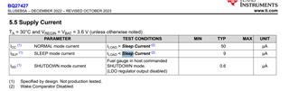

       另一个问题:
        由于仅220mA 的电池容量较小、我们非常担心关断漏电流、越小越好。 您是否建议将功率计设置为在主机器件关断时进入关断模式或睡眠模式? 哪种模式最好?

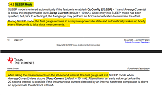

    您好 Johnny、
     我知道唤醒电流阈值仅与睡眠模式有关;但在关机模式下,电量计没有唤醒操作,是正确的吗?
    -请参考下面的图片建立在技术参考手册的第12页,但要退出关闭模式, GPOUT 必须提高高200us
     由于只有220mA 的电池容量小,我们非常关注关断泄漏电流,越小越好。 您是否建议将功率计设置为在主机器件关断时进入关断模式或睡眠模式? 哪种模式是最好的?
    最低功耗模式为关断模式、此信息可在数据表中找到
